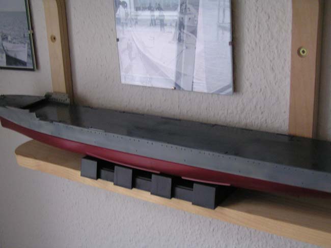

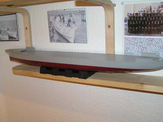

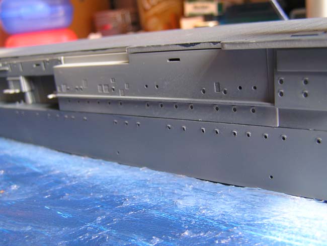

Ich habe wie Bismark mit dem Bau des Rumpfes begonnen, bei mir stellt sich die Frage wegen Water oder nicht Waterline, nicht da ich keine Paltz für ein Dio habe.
Mein Modell wir ein Vollrumpfmodell.
Ich habe mit einem Handbohrer 1mm die Bullaugen geöffnet, am Heck muss ich noch ein Parr machen.
Das Deck wurde schon angeklebt, hier muß ich ein Lob an Trumpeter Aussprechen bis jetzt ist die Passgenauigkeit super.
Wie Bismark ahbe ich am Kiel die Gußmarken entfern, Morgen kommt die Antriebsanlage ran, dann werden auch die Farben bestimmt da sein.

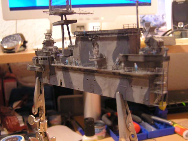

Wenn die farben da sind, werde ich als nächstes erst mal die Seitenwände mit Farbe Versehen.

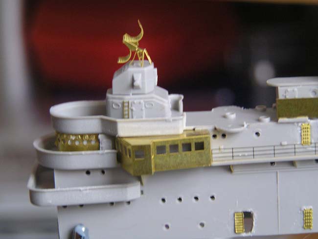

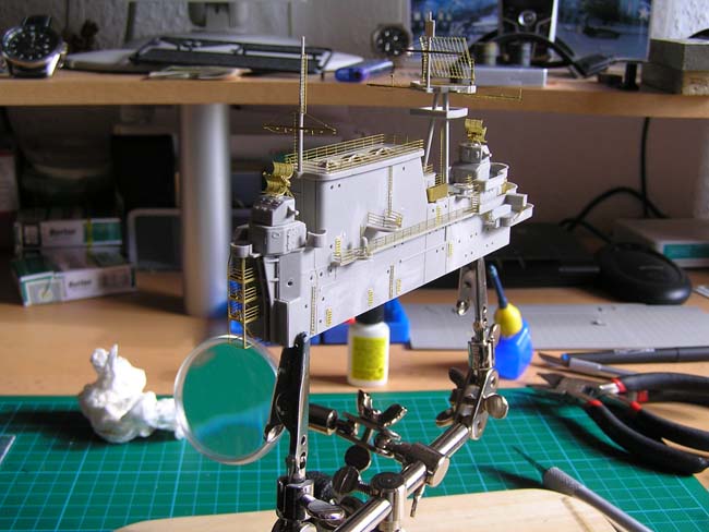

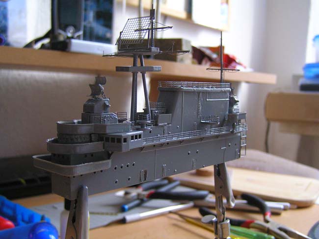

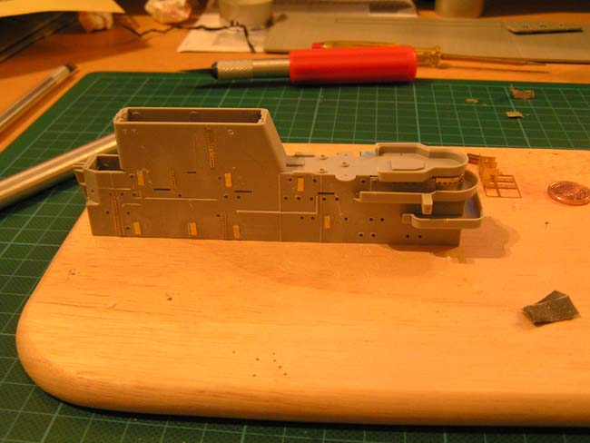

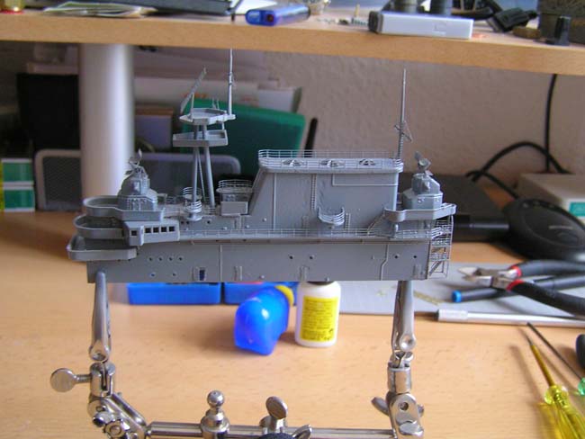

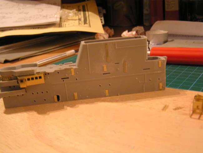

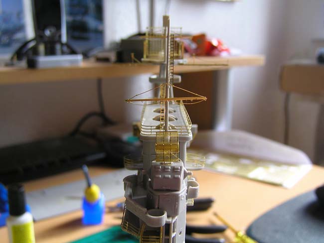

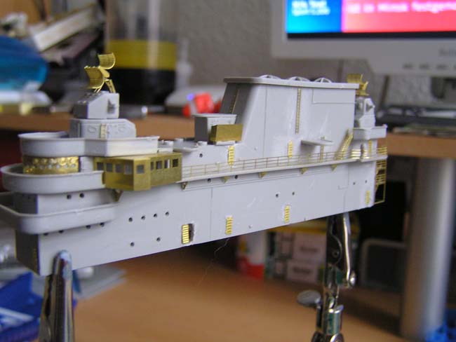

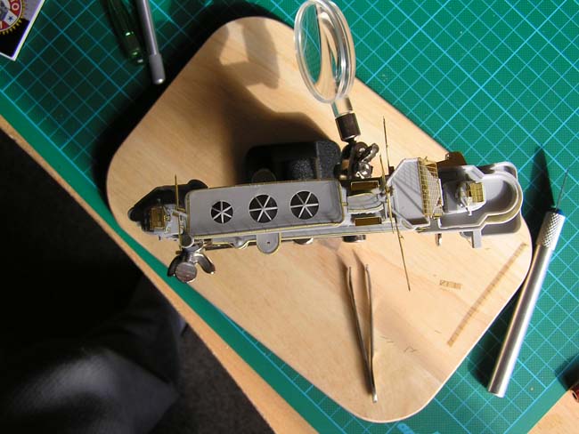

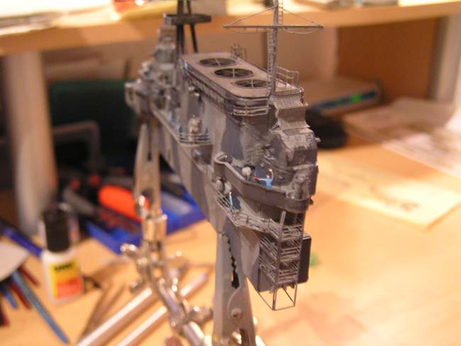

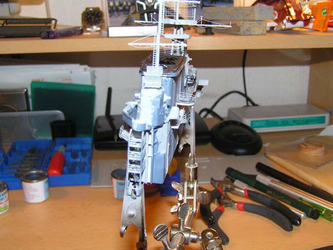

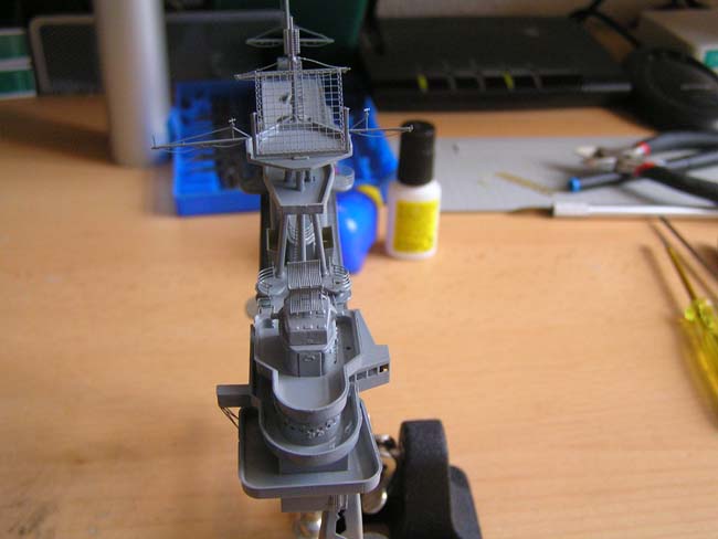

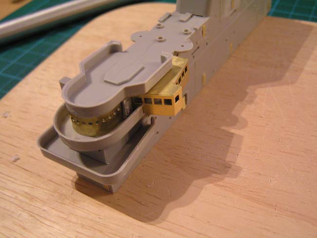

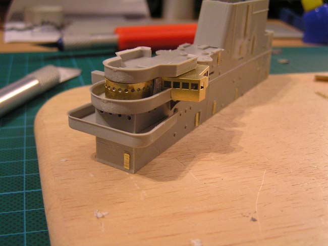

Ich habe mit der Insel angefangen und die Bullaugen erstmal durchgebohrt.

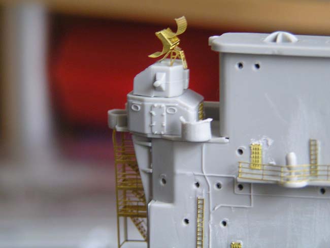

Da nach habe ich die Leitern und Türen abgeschliffen, sie wurden dann durch Ätzteile ersetzt.
Dann kam das Schwalbennest ran, ich habe es aus den Ätzteilen gefaltet und eingesetz.

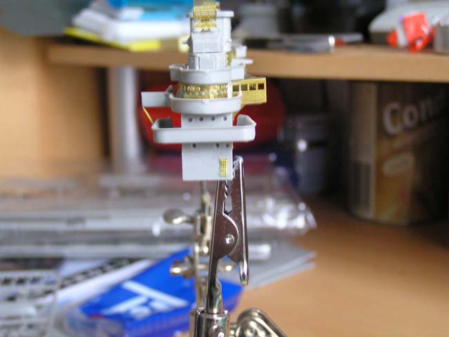

Bei dem Bauabschnitt ist da rauf zu achten das man nicht das Teil E21 aus der Bauanleitung nimmt.

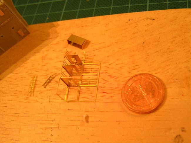

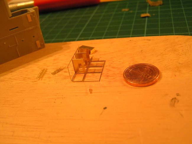

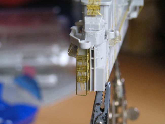

Jetzt arbeite ich am hinteren Treppenaufgang der komplett aus Ätzteilen gefertigt wird, die Plastikteile aus dem Bausatz braucht man nicht.
Es ging bei mir mit dem Treppenaufgang weiter, der von GM sehr gut dargestellt ist, man bekommt ihn mit einer sehr ruhigen Hand zusammen gebaut.
Vorne habe ich die kleinen Luken für die Bullaugen angebracht, dann kamen die MK 37 Messgeräte ran, die man auch sehr gut Bauen kann, ein Bissel Reling habe ich auch schon angebracht.
Bald kommen die Masten ran.

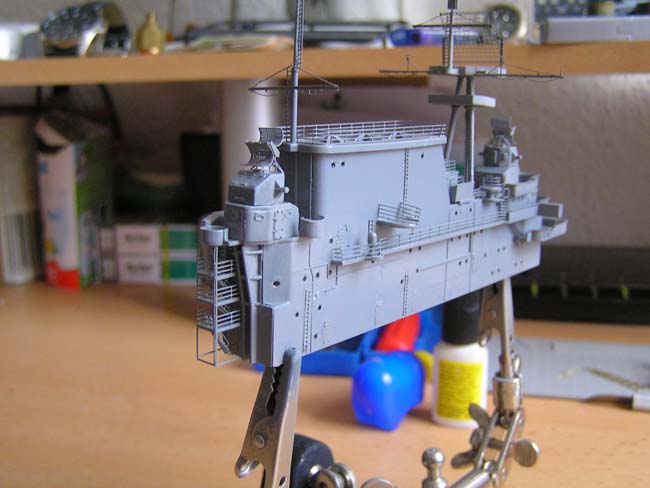

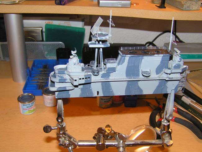

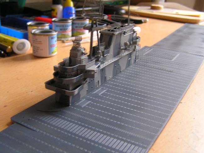

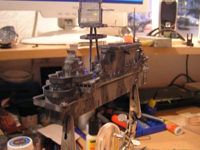

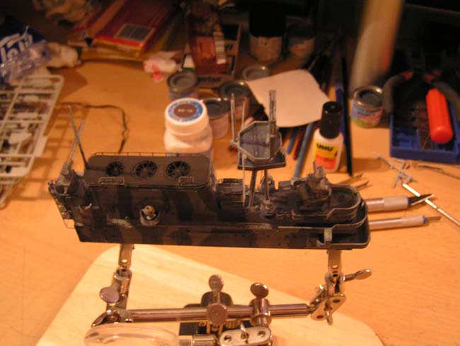

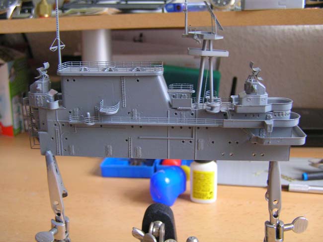

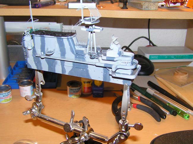

Heute habe ich die Insel soweit mit den Ätzteilen fertig gebaut.

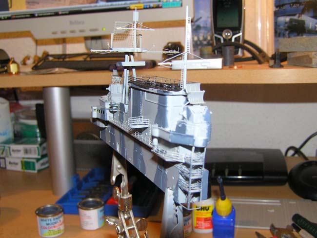

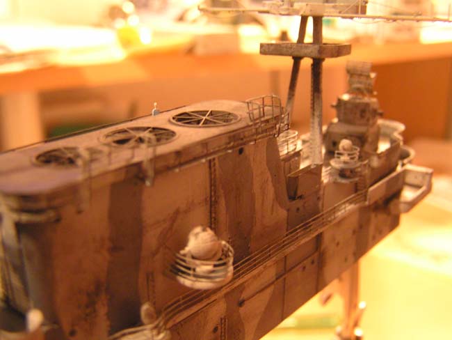

Da nach wurde die erste Farbschicht mit Airbrush aufgetragen.
WEM Farbe Hazard Gray.
Jetzt kam das Navy 5-N Blue auf meine Insel rauf :).
zu den WEM Farben kann ich Sagen, das sie gut Decken, die Trockenzeit ändern sich ob man mit oder ohne Verdünnung arbeitet.
Der Hersteller gibt 6 Stunden Trockenzeit an, als ich mit Verdünnung arbeitete brauchte die Farbe fast 13 Stunden.
Ohne Verdünnung ist die trockenzeit sehr gut :).

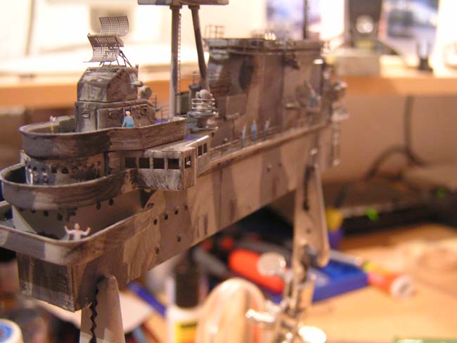

Ich bin mit den Farben sehr zu Frieden :), ich werde sie auch noch für meine Markgraf und Tirpitz Besorgen :).
Ich habe auf der Insel noch die Lautsprecher mit der Halterung am Schornstein und am mast angebracht.
Für den Lautsprecherkörper kamen Plastikreste ran, die Halterung wurde aus Ätzteilresten gemacht.

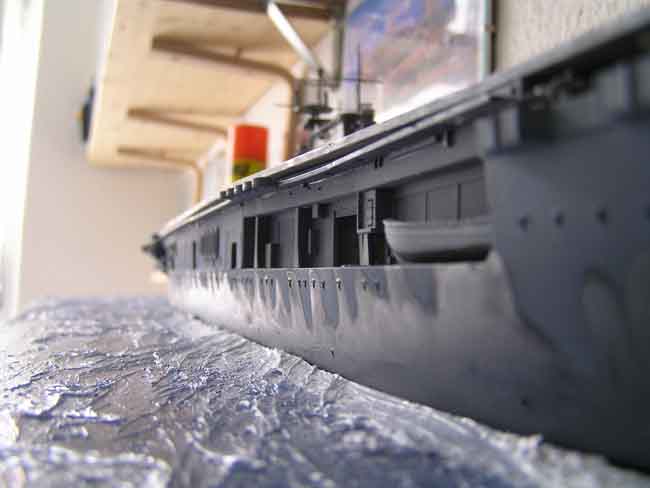

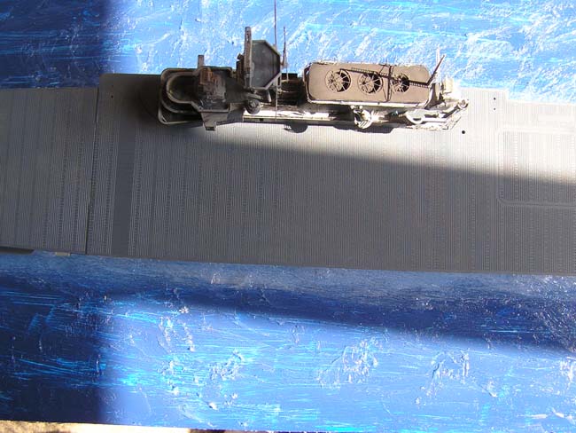

Da nach habe ich das Deck mit Standard Deck Blue B-20 gebrusht und den Rumpf mit Haze Greay gebrusht.

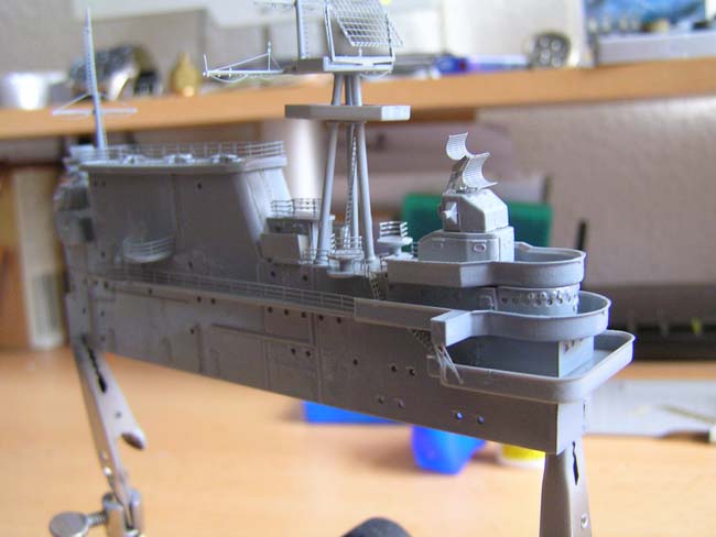

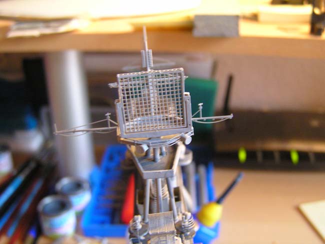

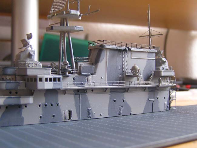

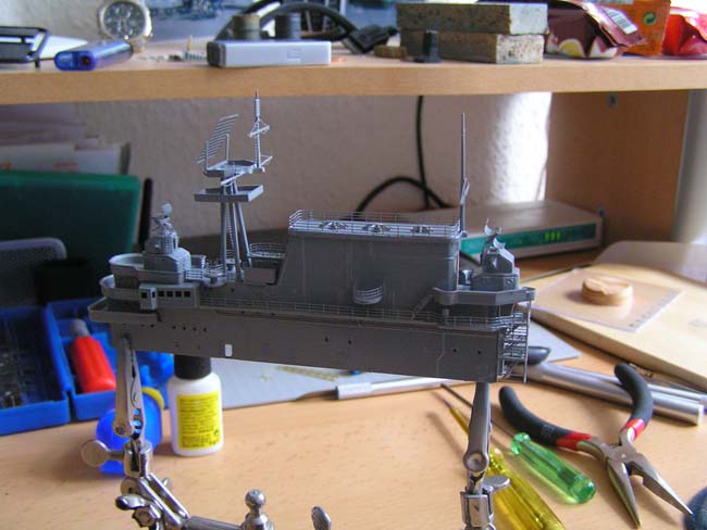

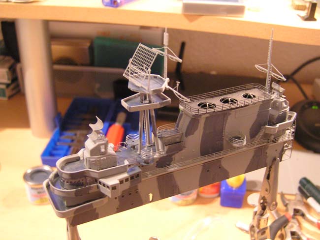

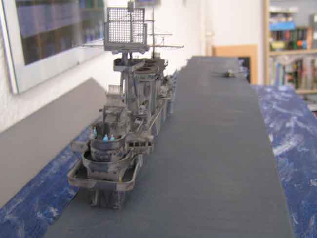

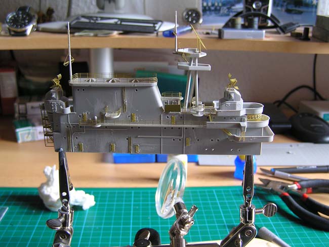

Ich habe mich noch mal mit meiner Inselt befasst :).
Durch die Tom s Ätzteile konnte ich die Reling um den Schornstein wie beim Original Verlegen und die Schornsteine Aufmachen und mit Ätzteile Versehen.
Das CAMX Radar habe ich gegen das vom Tom s Ätzteile ausgetauscht das es dem Original noch ein Bissel näher kommt :).
Dann wurden die Ätzteile wieder mal gebrusht und nach dem Trocknen habe ich meine Insel etwas beschmutzt und schon mit ein Paar Matrosen belebt :).
Aber seht euch meine Insel selber an :).

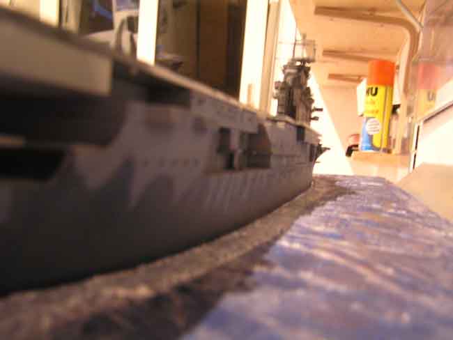

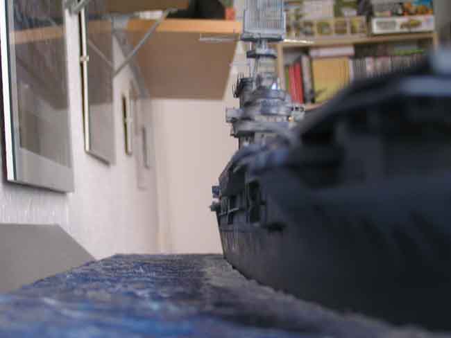

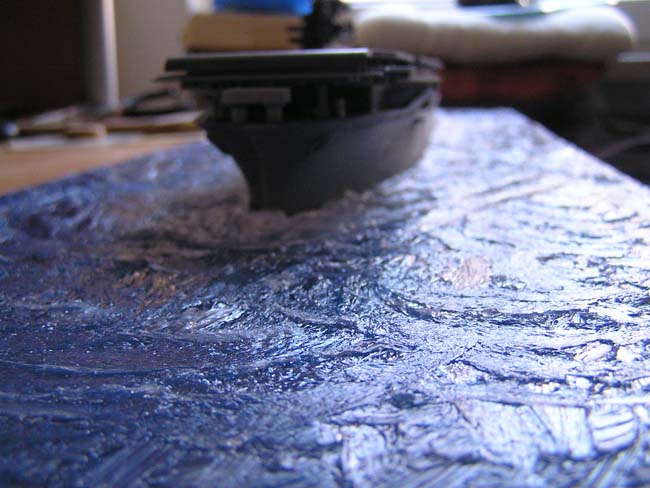

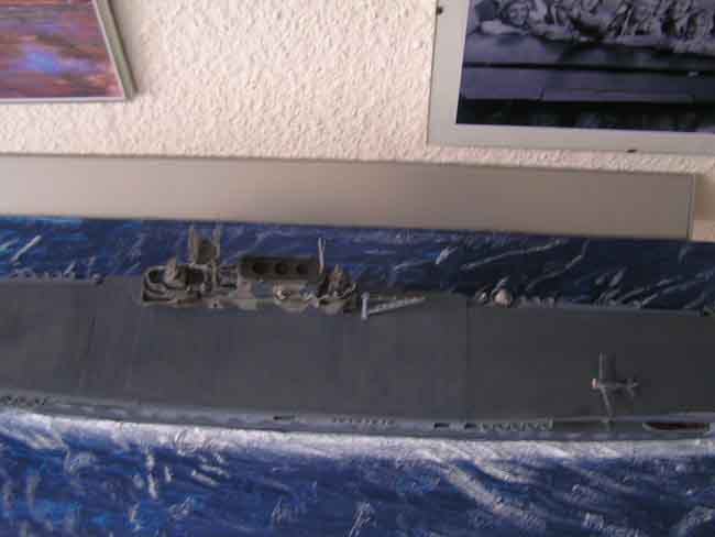

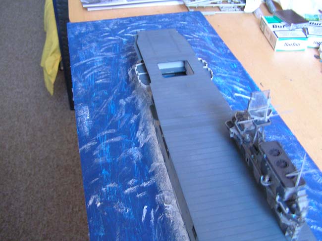

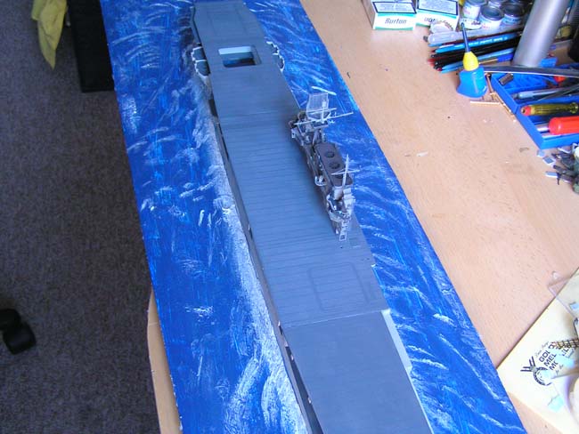

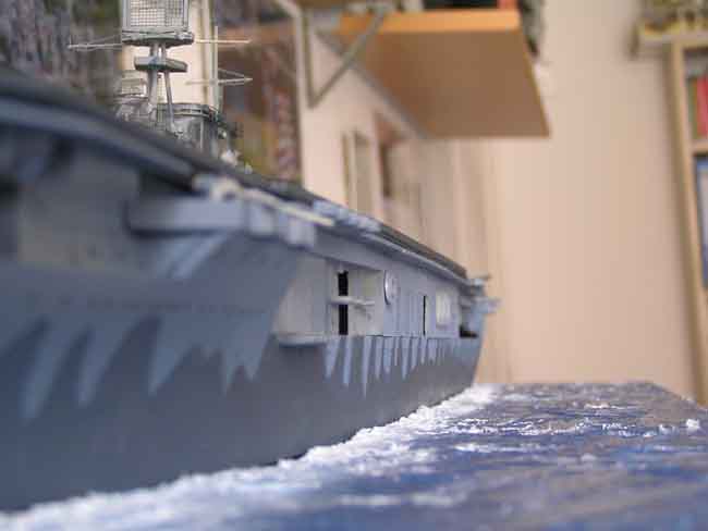

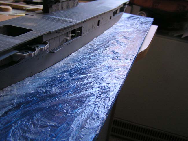

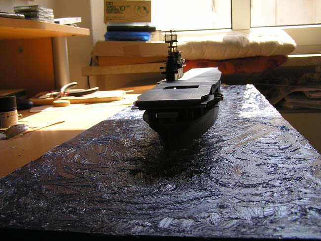

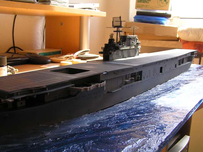

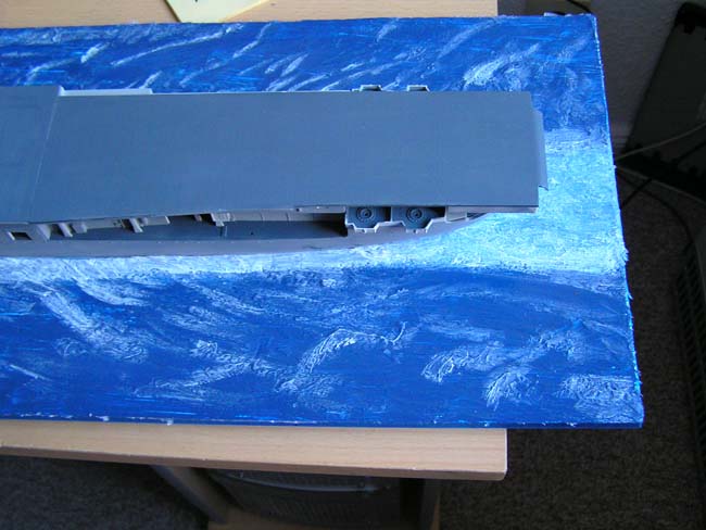

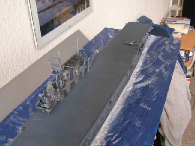

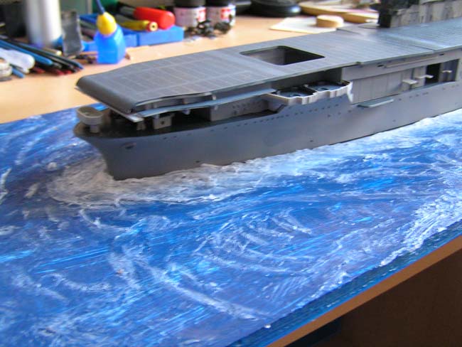

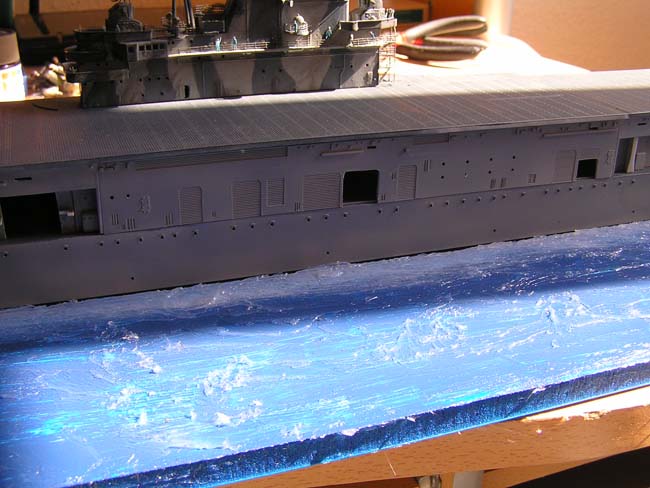

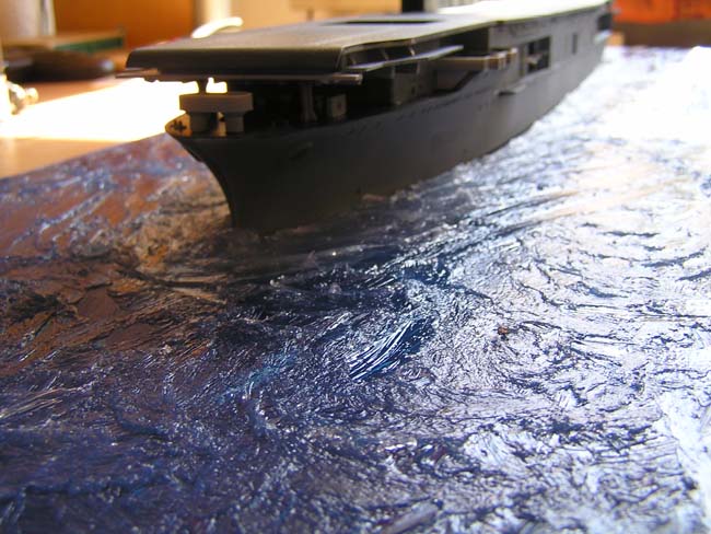

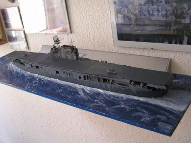

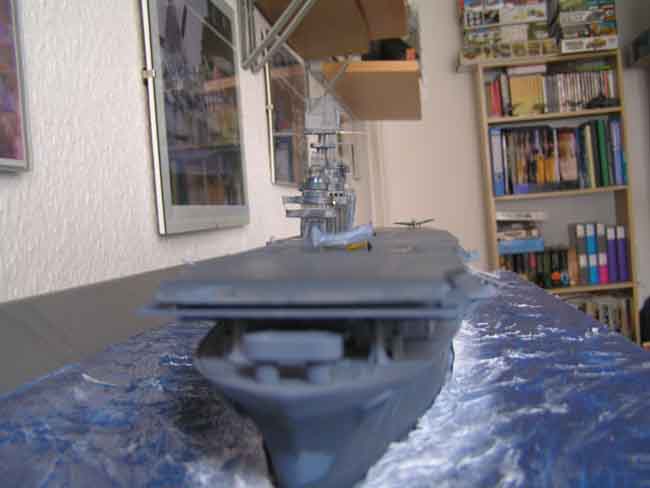

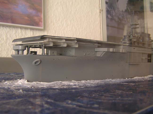

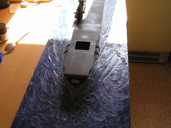

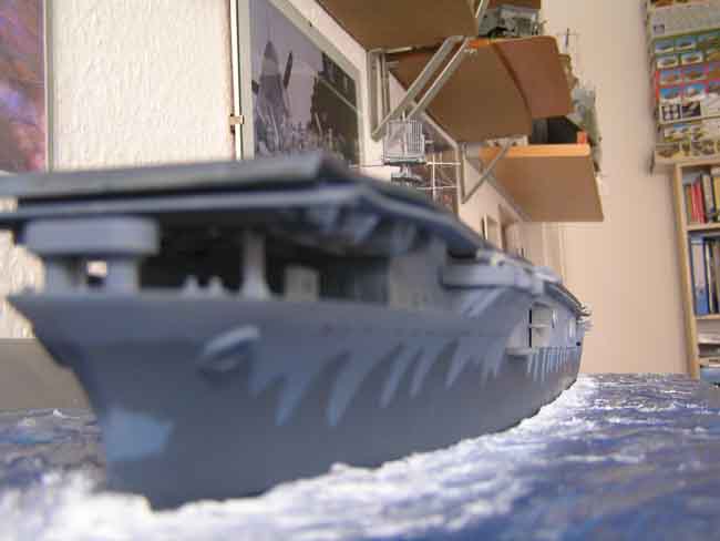

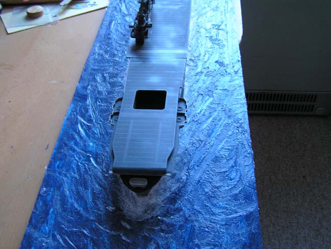

Ich habe mit dem Wasser Dio begonnen und wollte euch schon mal das fast fertige Ergebinss Zeigen :).
Des weiteren könnt ihr schon mal die Grösse Erahnen :), umd das Dio kommt später eine Plexiglashaube.
Ein Rumpfteil ist noch nicht fest gemacht wie ihr auf den Fotos sehen könnt :), das ist mein jetziger Bauzustand :), ich Wünsche euch viel Spass beim Schauen der Bilder :).
So sieht das Wasser mit der aufgemalten Gischt aus.
Die Gischt habe ich mit matt weiser Farbe von Tamiya gemacht.
Ich bin jetzt am Überlegen wie ich Fahrstuhl hin bekomme als Vorlage dienen mir diese Fotos :).
Meine Abdeckung ist jetzt auch fertig, für das Dio :).
Den Flugzeugkran habe ich jetzt auch fertig :).

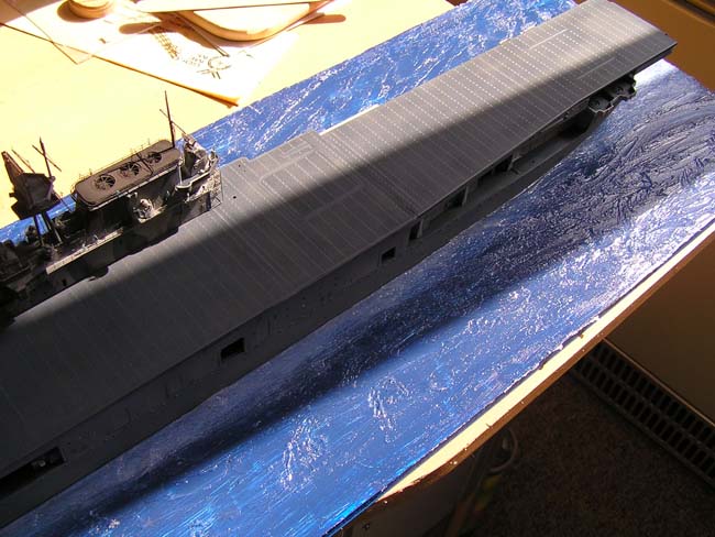

Ich habe heute noch mal den ganzen Rumpf mit neutral Haze Gray gesprüht, so das ich Morgen mit den Wellenmuster Anfangen kann :).
Eine Idee wie ich den Hangarbereich machen kann habe ich auch schon.

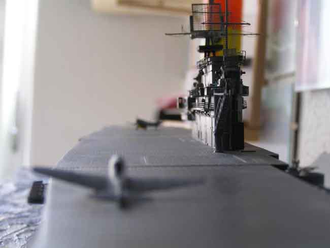

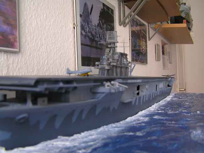

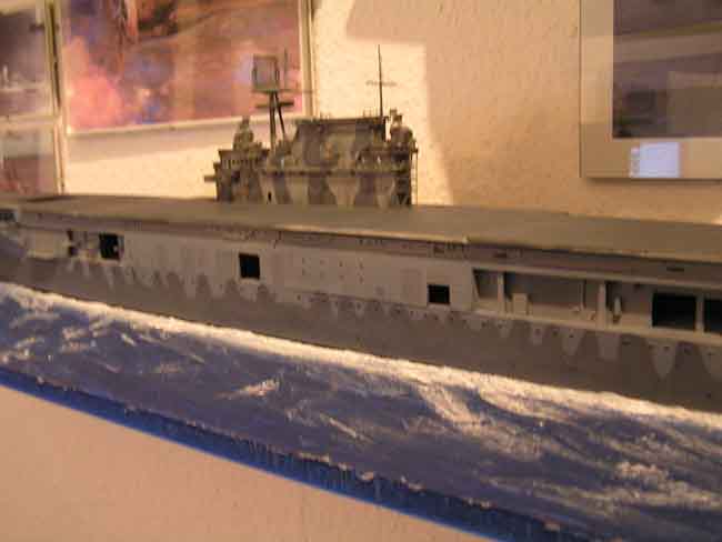

@Fritz Julius Lemp, Trumpeter bringt warscheinlich die AKAGI in diesem Jahr noch raus auch in 1/350:).

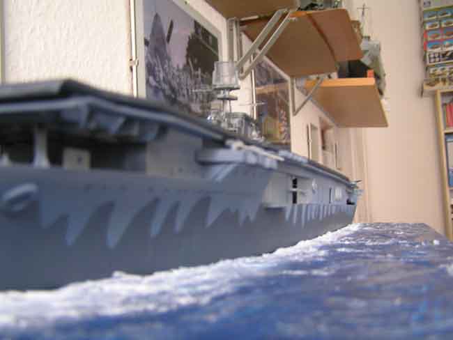

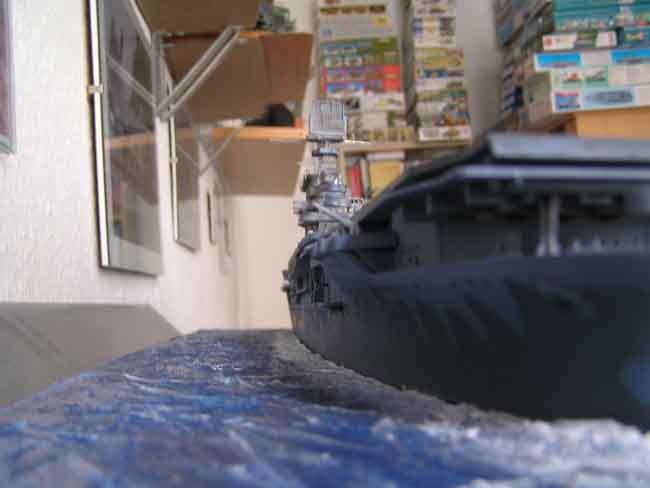

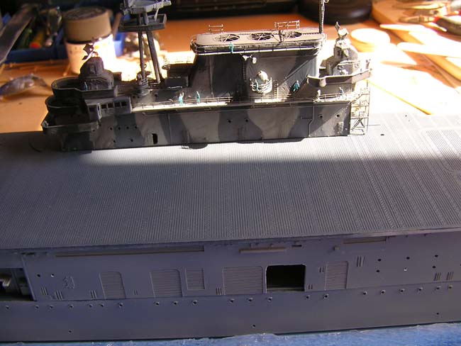

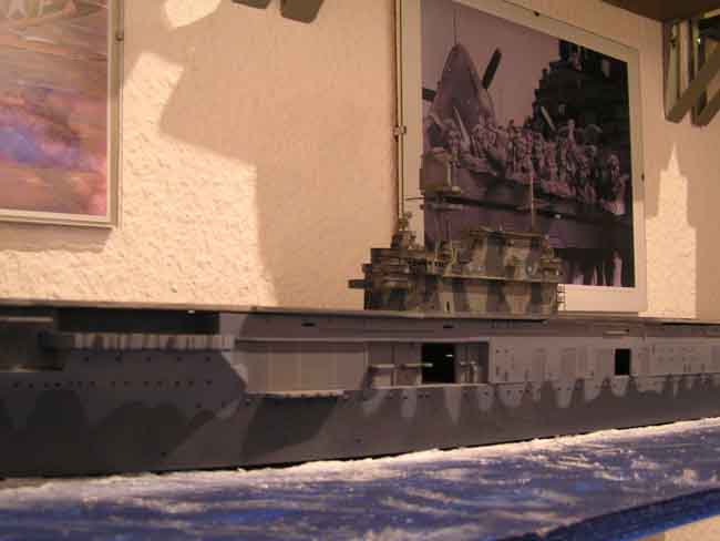

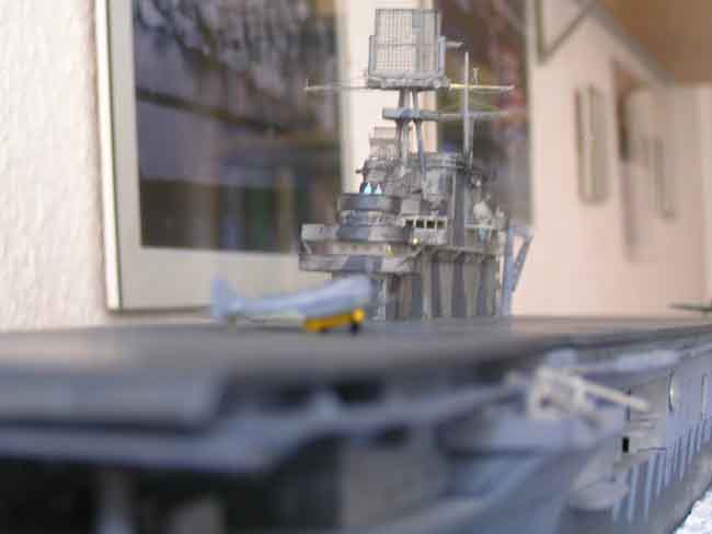

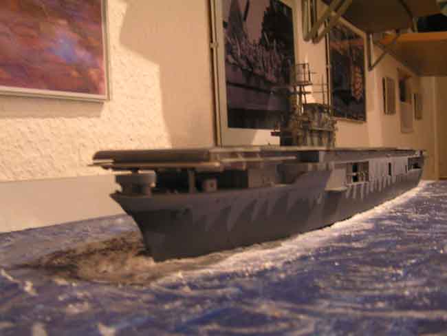

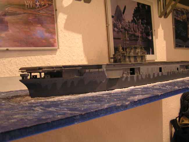

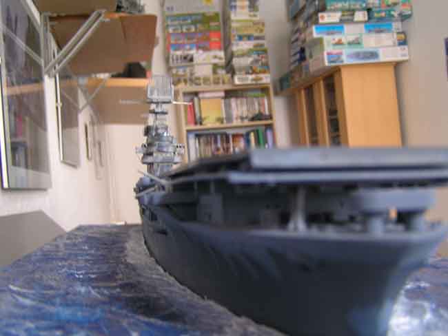

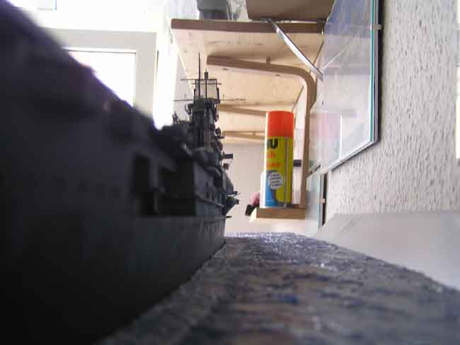

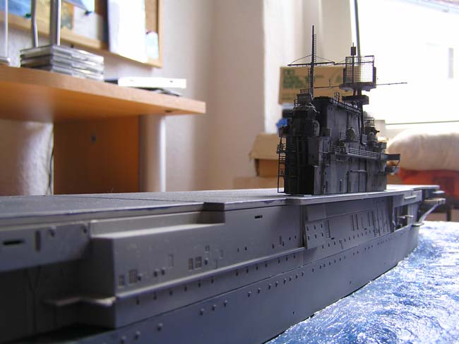

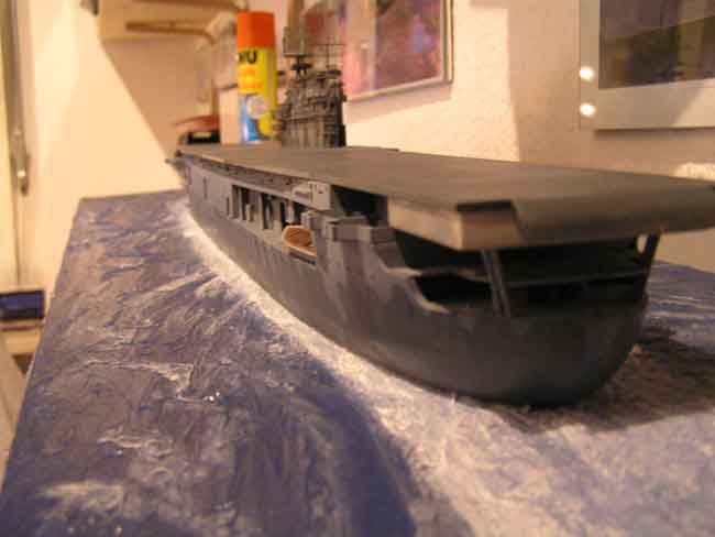

Ich hatte letzte Woche nicht so viel Zeit, gestern habe ich den Anstrich am Rumpf vervollständigt :).
So sieht sie jetzt aus :).

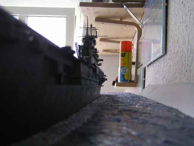

ich hatt ein Bissel zeit und konnt bei meiner Hornet weiter machen :).
Ich habe die Catwalks angebracht, die Geschütze zusammen gesetzt und den Kran schon mal provisorisch angebracht.
Die rettungsflöse sind auch schon montiert, so kann ich ich jetzt erst mal den Relings zu wenden :).

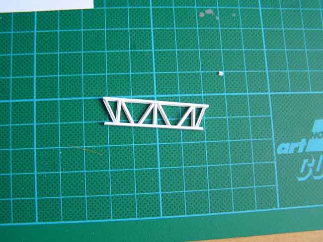

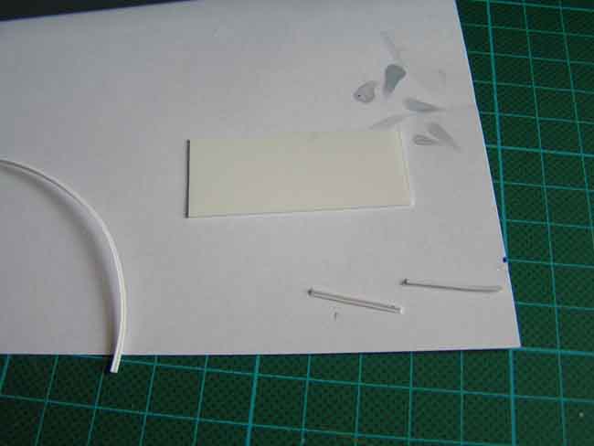

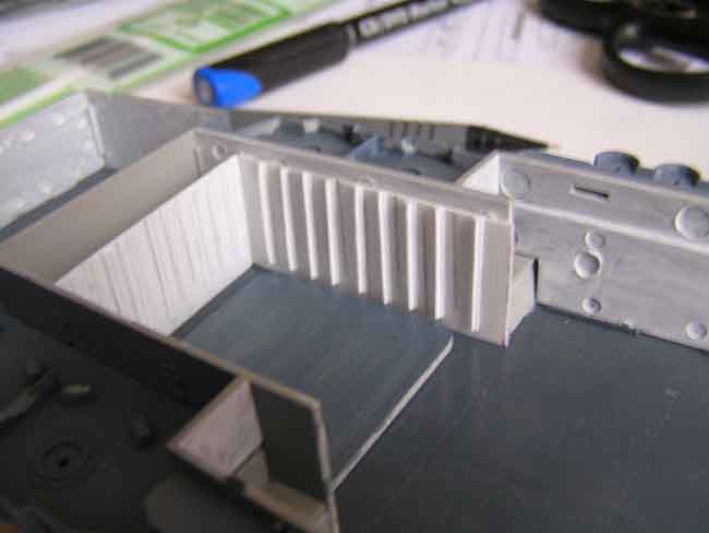

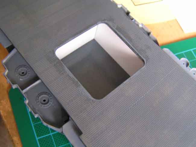

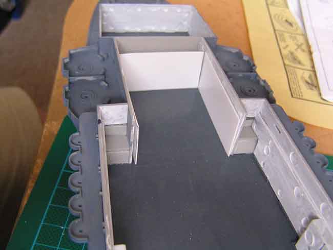

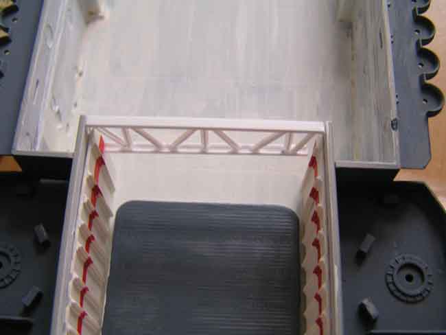

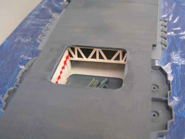

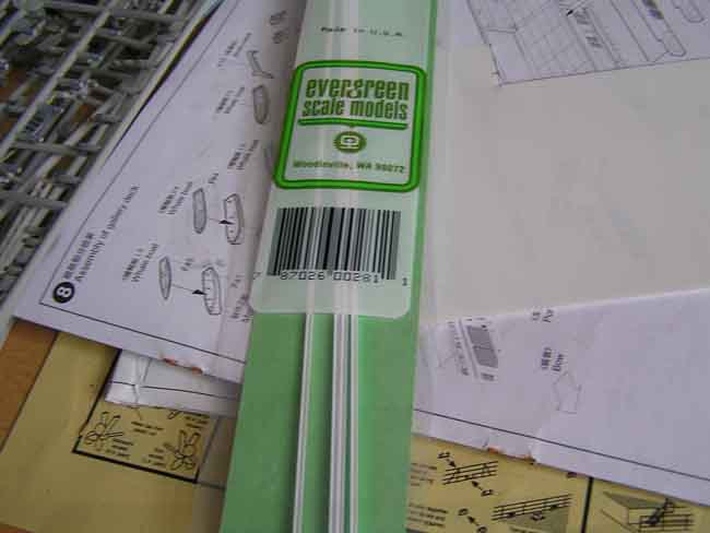

Da ich mir die ganze Zeit überlegt habe wie bekomme ich den Schacht hin, habe ich jetzt eine einfache Lösung die auch noch gut aus sieht.
Ich habe mir von plus model Poly Sheets in 0,6mm besorgt und evergreen h-Profil in 0,6mm Stärke besorgt.
Ich habe mir dann Palstik Sheets in der richtigen Wandlänge geschnitten, die dann wie Rigipsplatten angebracht werden :).
Dann habe ich das H-Profil in der Mitte durchgeschnitten und in 2cm Länge gekürzt.
Die gekürzten Profile wurden dann auf die Plastik Sheet Teile geklebt so das es nachher wie Stahlwände vom Fahrstuhlschacht Wirken.
So sieht es zur Zeit aus :).

ich habe heute ncoh ein Trägergestell montiert was man im Fahrstuhlschacht Sehen kann :).
Ich habe 2 verschieden lange H-Profile 2mm Breite als ober und unter Gestell angefertigt.
Die Querstreben sind aus 1,6mm H-Profil gefertigt, da nach wurden die Teile zu einem Stahlträger montiert und imSchacht eingefügt :).
So sieht das jetzt aus :).
